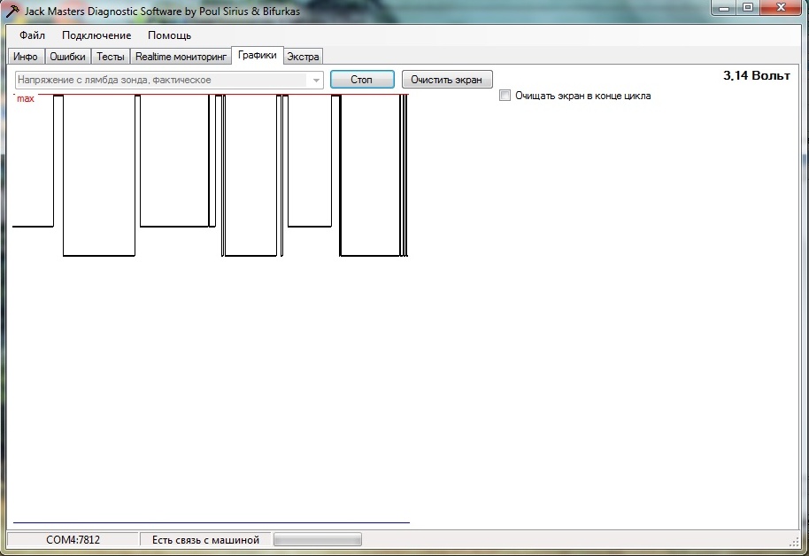

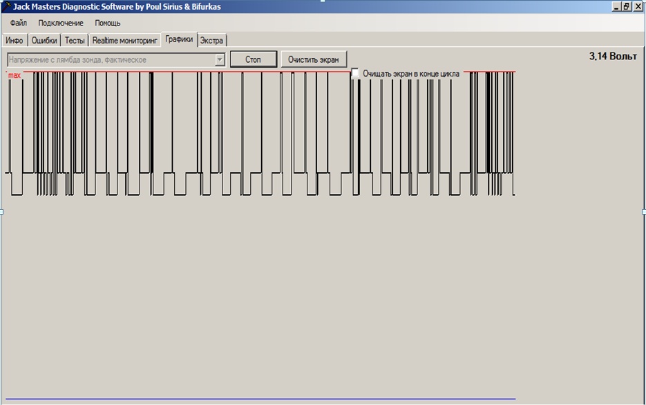

Товарищи, а как должен выглядеть сигнал с ЛЗ - у меня синусоида от 0.2 до 0.8 вольта примерно, это правильно?
Artem BMW вне форума
Старый 09.03.2014, 19:30   #10
1234567890
Регистрация: 05.12.2011
Адрес: томск
Марка: 4l YJ 93
Сообщений: 172
Artem BMW, правильно, предыдущие страницы смотрите, все было написано и с графиками.
