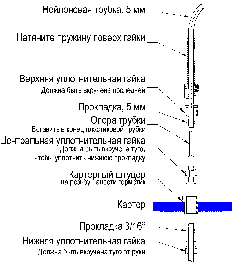

Проще именно дырочкой и наличием самого воздуха.
Дырочка там не простая а с дюймовой резьбой(не продается в каждом магазе такой метчик). с арб нужно очень аккуратно обращаться при установке муфты и прокладке трубки внутри дифа. все очень нежное, но если собрал аккуратно - арб на века)))
погодь, не вноси путанницу. никакого арба в теме нет. есть китайская копия арб и детройт е-локер. правильно ли я тебя понимаю, что копию сложнее ставить, ибо с ней так же надо аккуратно обращаться?
а навига дюймовая ресьба в мосту? там же на фото медная трубка выводится. и какой будет сапун на выходе из моста вроде как пофиг, не?

Установка ARB на Чирок в Тольятти на Имоле
http://www.jeep.avtograd.ru/lockers/...tion/index.htm
Фраза "Просверлите отверстие диаметром 11,2 мм и нарежьте резьбу 1/4'' NPT"
Резьбу в корпусе резать нужно.
