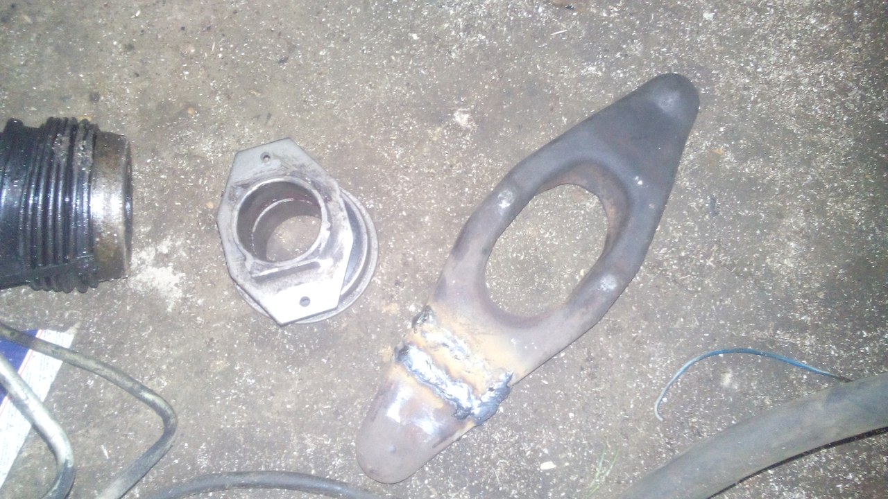

вилку от бмв она у всех одинаковая, примерил удлинил на 1.5 см

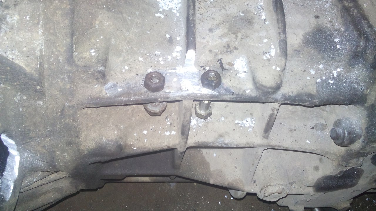

наварил подшипник под вилку, но оказалось зря он слишком высокий, в идоге подшипник тоже от бмв
сварил упор под вилку из шарика подшипника и двух пластин. закрепил пол болты колокола
размер на глаз. нашел положение вилки по центру вала и чтоб второй конец смотрел в окно колокола
примерно так

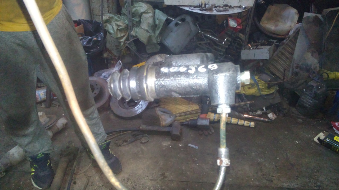

разметил место прод РЦС от газ66
у него ребо снизу подрезал
, спилил ребро и просверлил
в общем собрали все работает, но туговато усилие на педали и нет направляшки над первичным валом нужна втулка в подшипник. по цене 420 цилиндр и 10 трубка со штуцером чтоб заменить на трубке

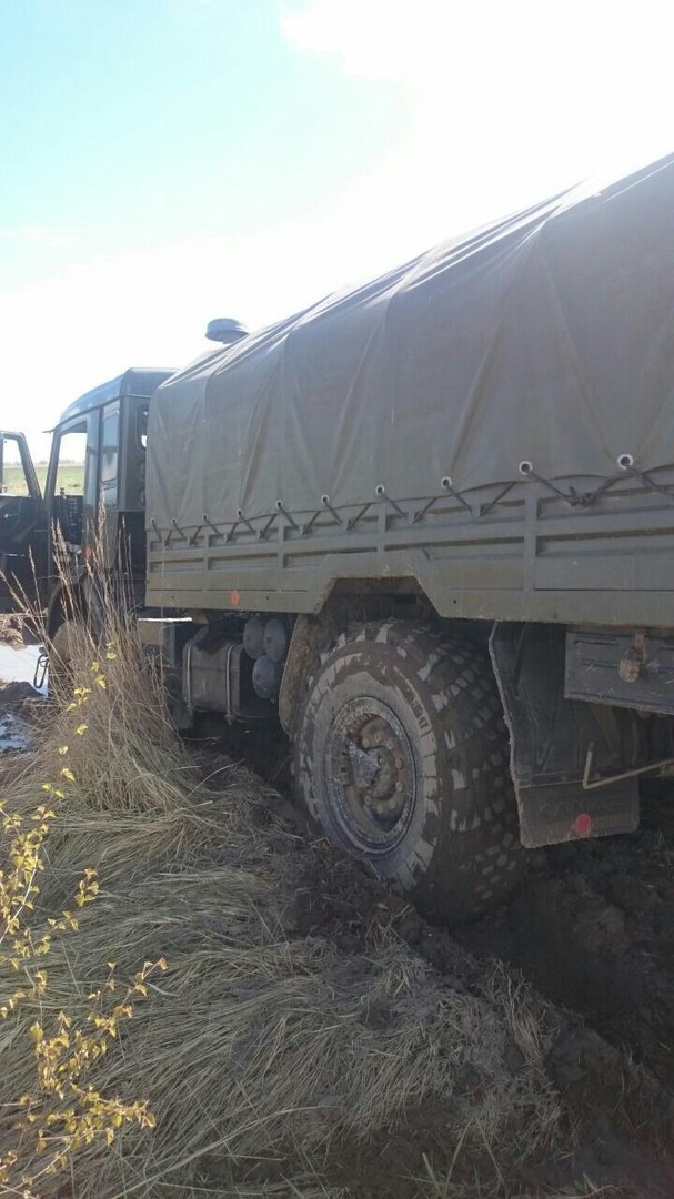

зил 131 не дополз до поля сел на дороге
камаз 4х4 с лебедкой 100м не доехал, самого до вечера вытягивали
