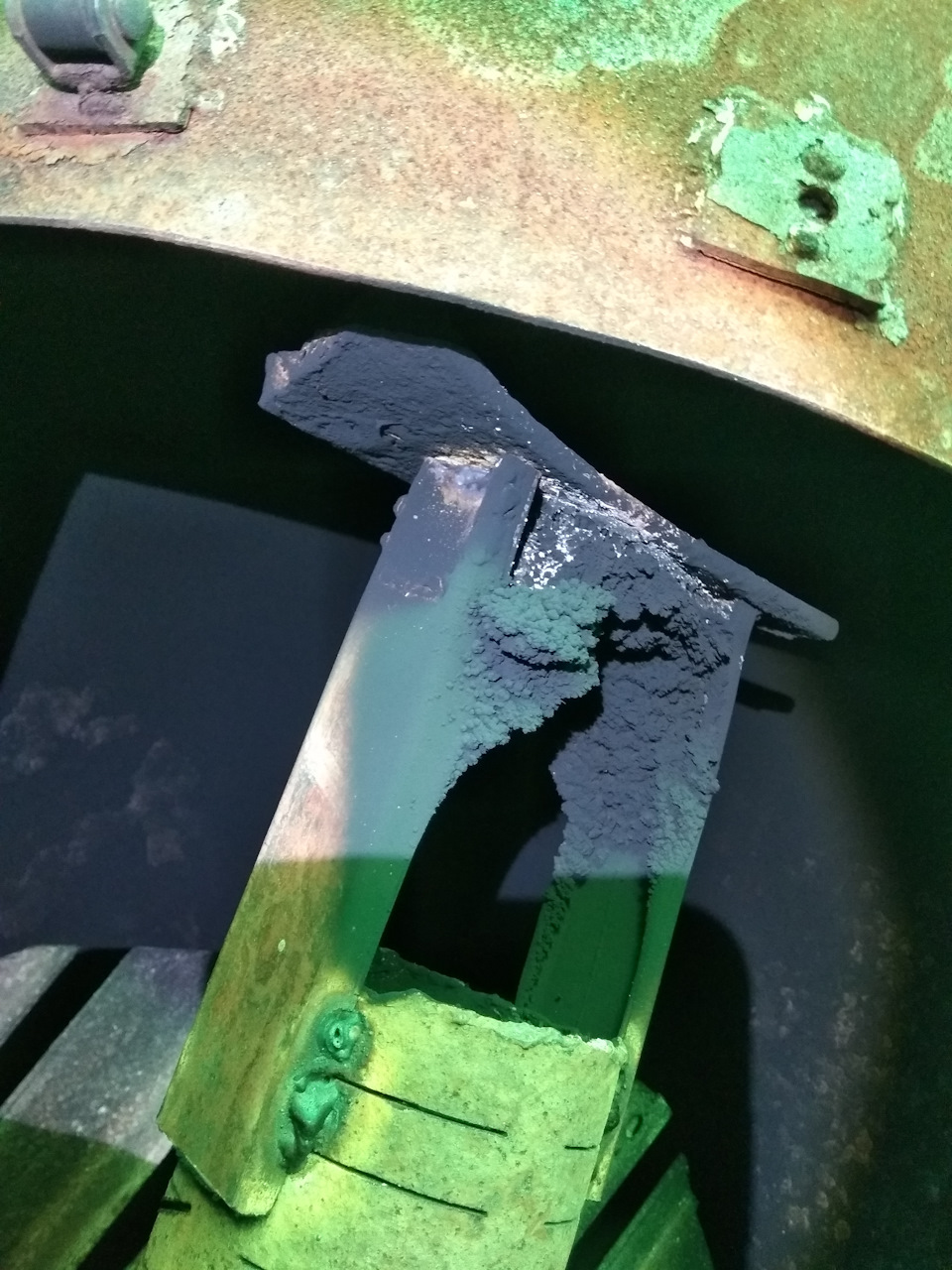

Что называется, из говна и палок. Старая утятница с чугунной крышкой, к ней труба приварена. дырки болгаркой напилил. Расход 2 литра час. Пока большим шприцом "подкидываю" но, в планах наладить плавную подачу. Расход должен уменьшиться.
Гараж вот такой, 8 на 4.
Да, трубу, сначала, гофру поставил. Расплавилась нафиг! Сейчас стальная. Сверху на бочку дует обычный бытовой вентилятор. Что бы тепло разгоняло.

U F O, скорее всего не будет работать. Соседи по гаражу сварили теплообменник на трубу из газового баллона 50 литров. обьем получился литров 40 и регистр 60 литров. еле еле это все прогревается до 35 на обратке. вход думаю градусов 40-45

Работать будет если контур пропустили через саму трубу, особенно если сделали как змеевик, либо [-образную
