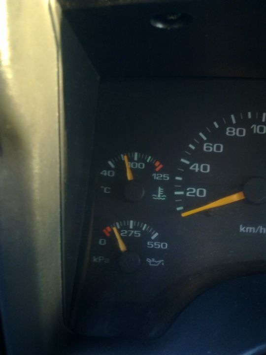

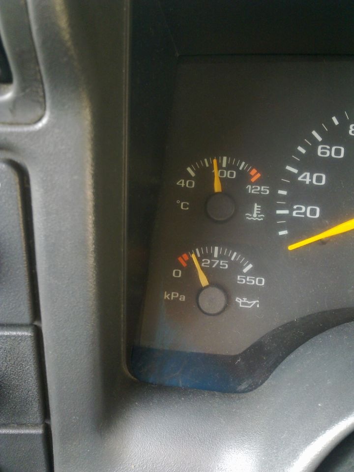

Да неважно, как работает вентилятор. У тебя слишком низкая Т (судя по фото).
За нижний порог Т отвечает только термостат.
За верхний (при исправном открытом термостате) - вентилятор, помпа и радиатор.

Это ненормально. Это холодно. Это ниже 80. Проверил бы по компу.
И это тоже холодно. Не выше 90, скорее ниже. Опять же, проверил бы по компу.
У меня таких показаний не было никогда. Ни по первому рисунку, ни по второму.
