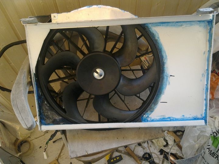

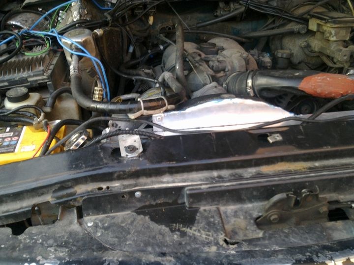

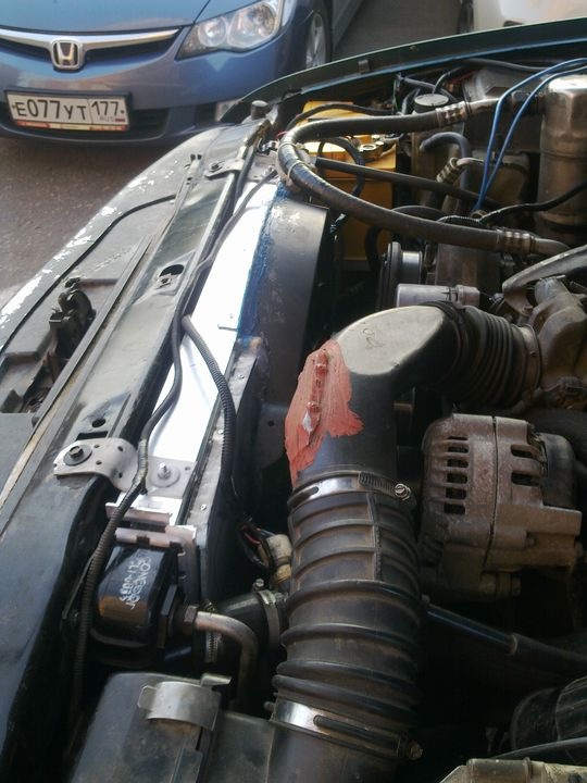

Сначала я купил вентилятор от Ваза 2118, сварил каркас и поставил, но этого оказалась мало, тогда я его поставил перед радиатором кондея, но не учел, что лопасти не предназначены для установки в обратную сторону.
Я подошел к этому вопросу более серьезно, нашел вариант кожуха от Шеви Нивы.

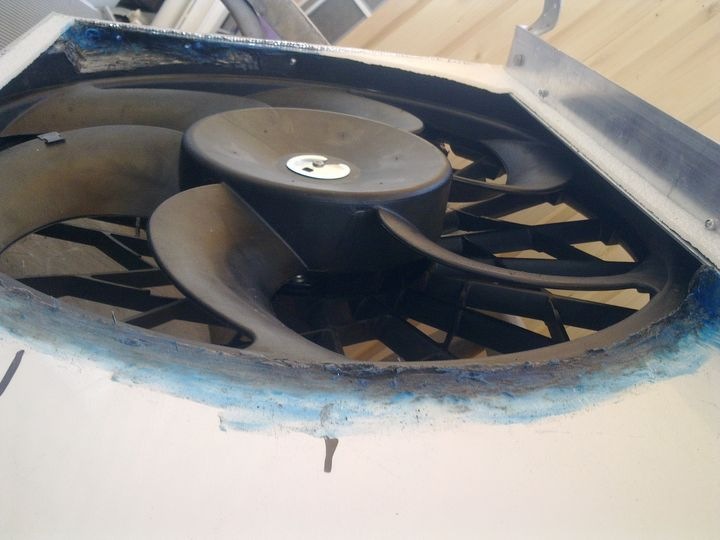

В этот кожух устанавливаться два электровентилятора от Ваз 2118.
Характеристики электровентилятор охлаждения от 2118:
Частота вращения, мин-1 - не менее 2750
Расход воздуха, м3/сек (м3/час) - 0,583 (2100)
Напор воздушного потока, Па – 150
Покупать кожух с вентиляторами как то накладно, дешевле все по отдельности.
Кожух приобрел за 340р. http://nivashop.ru/vcd-386-1-4403/goodsinfo.html, один электровентилятора у меня уже есть, осталось купить еще один, цена вентилятора 1200р.

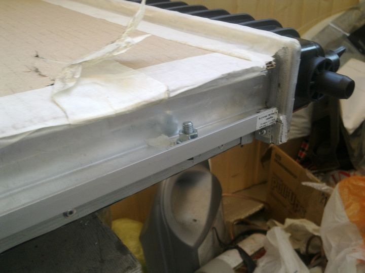

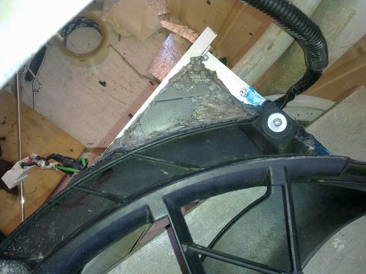

Кожух примерил по месту, встает, осталось придумать крепление, для него.
Сделал один вентилятор как основной, второй как вспомогательные.
Первое подключение:
Основной вентилятор подключал через блок http://kaskad-auto.narod.ru/install.html и кнопку, а вспомогательный, подключать через кнопку.
