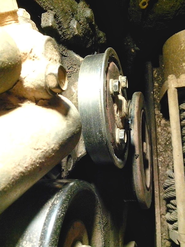

колхозинг вперед
берем два шкива один от помпы второй от виски
отдаем токарю и свариваем центр от шкива помпы, а дорожку от шкива виски получаем маленький шкив помпы

Сообщение от driver_swamp Посмотреть сообщение
колхозинг вперед
берем два шкива один от помпы второй от виски, отдаем токарю и свариваем центр от шкива помпы, а дорожку от шкива виски получаем маленький шкив помпы
У меня полностью самодельные шкивы вискомуфты, помпы и обводной под два подшипника

Старый 04.04.2014, 13:18   #418
Artery
Аватар для Artery
Регистрация: 29.04.2010
Адрес: Зеленоград
Сообщений: 7,448
frostcraft, на сколько уменьшал помпу и виску в сантиметрах?

Старый 04.04.2014, 18:05   #419
frostcraft
Аватар для frostcraft
Регистрация: 19.04.2010
Адрес: г. Тюмень
Сообщений: 3,182
Диаметр не скажу, не помню, делал минимально возможный по конструктиву. На помпе получилось примерно 130 мм, меньше не позволяют болты крепления и конструкция корпуса. В выходные буду в гараже, могу замерить.

Старый 04.04.2014, 21:16   #420
driver_swamp
Аватар для driver_swamp
Регистрация: 17.05.2011
Адрес: Москва Зеленоград
Сообщений: 2,241
/0_cb01c_5f8a0e18_L.jpg[/IMG]
два дерьмовых 6203?, я приглядел подшипник от л200 ремня грм, обводной(их там три одиаковых), вот тот идеально подходить и гораздо крупней, на счет надежности посмотрим но я поставил бу 60000км и он даже не шумит и два запасных, а родные раз в два месяца накрывались, а на юг ездил по дороге туда менял и обратно через две недели, а в чухламе он на 2 день помер, хоть я перед поездкой новый ставил
