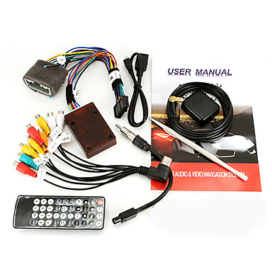

joy37, 2 мелких разъема это универсальные современные разъемы на магнитолу, обычно после них идет с 2 разъемов на один под конкретную магнитолу.

![]() вверху, слева. на нем еще коробочка какая то висит.

Лучше купить переходник похожий как у меня, срезать большой белый разъем с жгута от магнитолы, и в соответствии с распиновкой припаять. Либо собирать из 2 переходников, но мне этот вариант не понравился количеством проводов.

Стандартные современные разъемы и есть ISO, только более понятным языком.
С большинством магнитол идет перехходник с iso euro на разъем самой магнитолы, с китайской балалайкой пришел с разъемом не iso, судя по фото.
