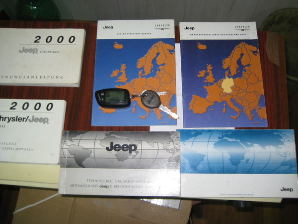

а кто подскажет, на WJ один ключ и в замок двери и в замок зажигания?
или разные ключи должны быть?
ryzhijlisik вне форума
Старый 18.03.2013, 17:36   #32
Сообщений: 8,040
Должен один быть,два я видел только на жигулях у бати,а на XJ рестайловом один на все,даже бардачек,у тебя подобный ключ?
Старый 18.03.2013, 20:36   #33
ryzhijlisik
Регистрация: 19.03.2011
Адрес: РФ
Марка: LADA
Сообщений: 9,830
один не такой, но с чипом
второй похожий, только со значком крайслер, но без чипа.
ничего не понимаю.
личинку мой ключ не поворачивает - сломана?
а вот заводит нормально.
Старый 18.03.2013, 20:46   #34
Сообщений: 8,040
ничего не понимаю.
У меня тоже один с крайслером,второй с джипом,оба везде подходят и на кирпиче было тоже самое,два ключа,два штатных брелка.А у тебя тока водительскую не открывает?
Старый 18.03.2013, 21:02   #35
ryzhijlisik
Адрес: РФ
Марка: LADA
Сообщений: 9,830
а у меня личинка только в водительской двери. в этом и проблема.
открывается машина только сигналкой.
кстати, ключ, который со значком крайслер сам по себе завести машину может, но горит значок иммобилайзера, и потом она глохнет.
Старый 18.03.2013, 21:23   #36
Сообщений: 8,040
У меня оба с иммобилайзером были,потому что,когда ставили сигналку с автозапуском-один ключ замуровали по панель,но сделали грамотно,что болванкой не замоторить,только с ключа с чипом,либо с брелока.
Старый 18.03.2013, 21:34   #37
ryzhijlisik
Адрес: РФ
Марка: LADA
Сообщений: 9,830
у меня завести машину тоже можно либо брелком в режиме автозапуска либо ключом, который "не крайслер". ключ "крайслер" не является полноценным, а для чего он нужен не понятно.
открыть машину можно только брелком сигнализации - ни один ключ как будто не подходит. сорвана личинка наверное.
странно как-то все работает.
Старый 18.03.2013, 21:35   #38
Сообщений: 8,040
таки у меня автозапуск работает. и, судя по всему, ключ не замурован, так как второй ключ, который крайслер, не является полноценным. я же говорю, странно все.
Скорее наоборот,один ключ с чипом стоит в обводчике иммобилайзера под панелью,второй у тебя на руках,третьий болванка самопал,вот и не заводит.У меня знакомый на караван заказал болванку с ибэя,а я случайно забрел в изготовление ключей и наткнулся на болванки с знаком крайслер,ключи как на фото,что я скинул и стоит 200р,там почти на все марки есть.
Старый 18.03.2013, 21:45   #39
ryzhijlisik
Адрес: РФ
Марка: LADA
Сообщений: 9,830
похоже так.
