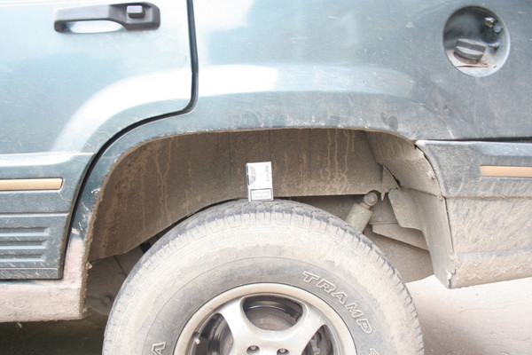

поставил потолок.
потихоньку пошел в рост, **** выросла морда пока нет.

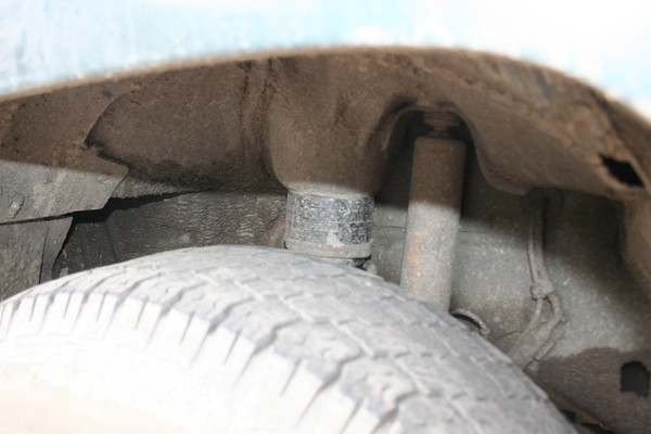

собственно пружина передняя пиленая, амморт под лифт 3", стойки стаба удлиненые
ну и новые рычаги заодно.
амморты вот такие
на очереди панара.
ну и все вместе выглядит так:

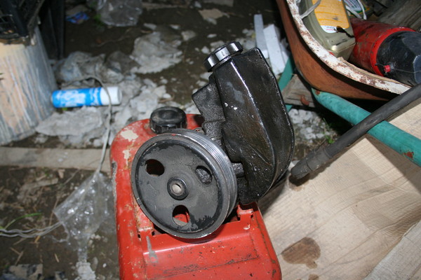

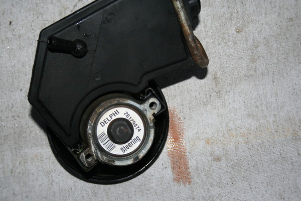

еще расжился таким вот насосом ГУР:
сегодня буду ставить.
поставил, кайф!!

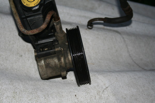

вот то что стояло на моей машинке

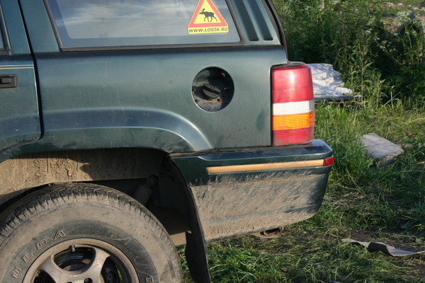

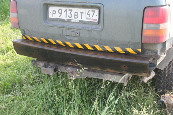

1. поставил буксировочные проушины
2. выровнял провисший задний бампер

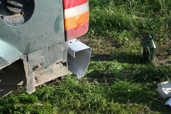

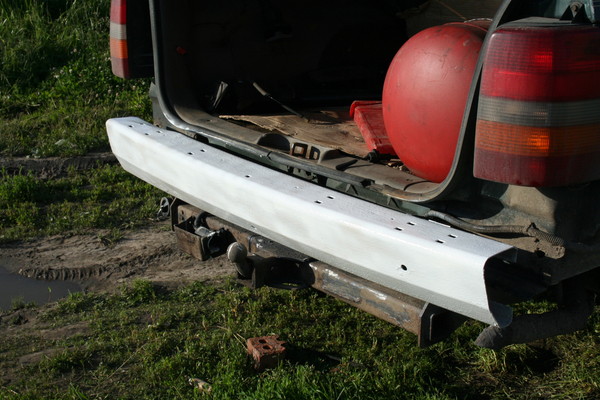

3. когда снял бампер посмотрел на усилитель бампера
и пока он целый и имеет остатки заводской краски.
Видели как сгнивают усилители? а я видел, что бы он остался целым решил его покрасить.
зачистил корщеткой на дрели, остатки ржавчины обработал цинкарем, смыл, обезжирил и покрыл хаммерайтом( был только белый)

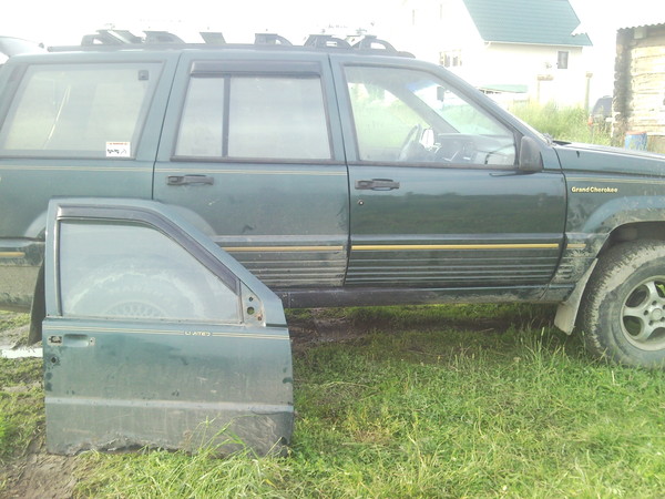

забрал и поставил покрашенную дверь.
только американцы и русские могут сделать болт изнутри..
что-бы поставить дверь и вывесить ей по проему надо открутить кроме 4-х болтов которые с трудом но можно достать через крыло, демонтировав антенну, еще 2 прикручены изнутри, и что-бы до них добраться пришлось разобрать всю переднюю панель (торпедо) проклял всех янки, но зато нашел много интересного, начиная от 100контактного разъема и заканчивая наклейками с вин номером, которые кстати совпадают. угробил на дверь почти все воскресенье.
антенной пришлось пожертвовать.
