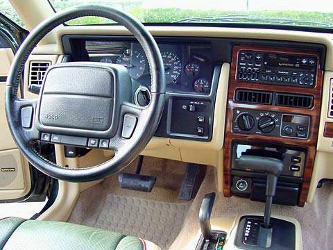

и кстати да пришла мне тут мысля о том что если нет кнопки на месте рестайла то Где может быть эта чортова кнопка))) комфорт/повер
из всех неразгаданных мест думаеться что может на руле?

Вроде должна быть там же.)
http://www.jeep.avtograd.ru/Grand_Ch...95_orvis_6.jpg
У киберспрута в блоге на фотке тож есть эта кнопка.

ну видел же что нету у мну и места там нету и оторванной кнопки нету_)
может ее совсем нету?)

Похоже на то.
По-хорошему, надо на диагностику к толковому мастеру съездить.)
