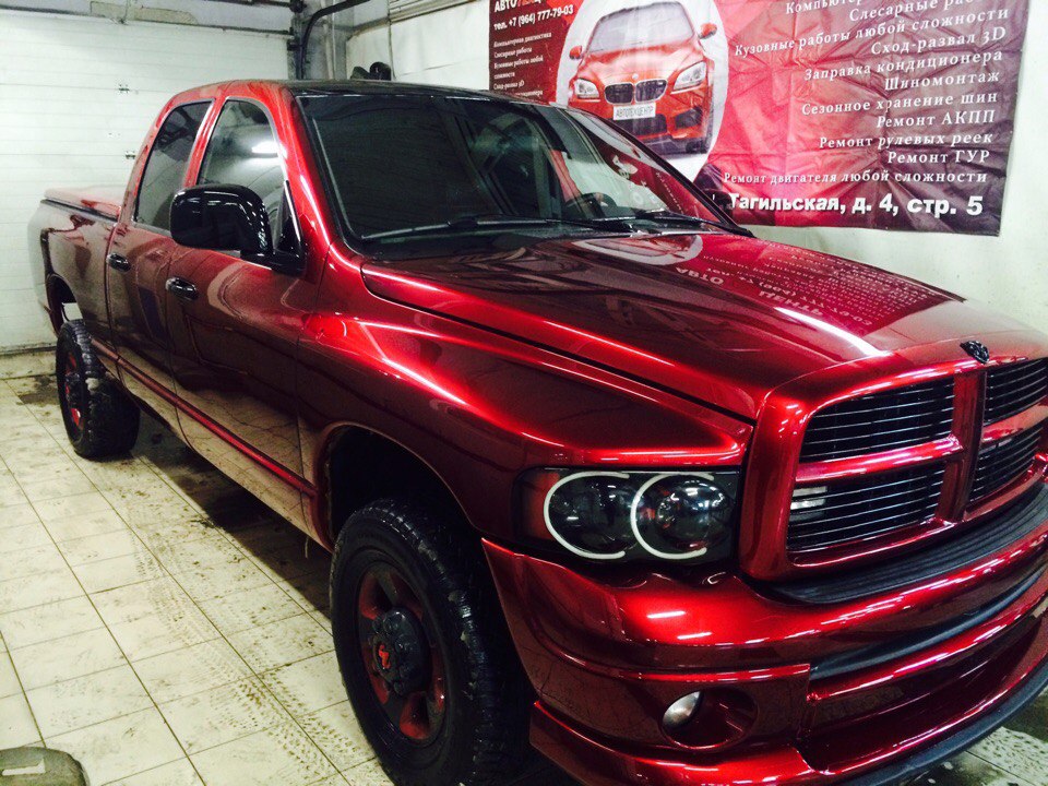

В спецах и проблема, их мало. А когда будешь принимать машину с сервиса- сразу ничего не поймешь, оно потом вылезет. Помню додж рам делали, кузов красили раз в пол года 4 раза, переходом было нельзя- краска кенди, 5-7 слоев, сзади на арках каждый раз вылазило, как их не чистили. металл уже в фальгу превратился. В последний раз протравил цинкарем, выдержал 12 часов, промыл дистелеровкой, продул, потом залудил оловом, старым Совецким, 3 дня е*ся, по видюхам с ютуба учился)))) год полет был нормальный, щас хз что с ним, продали машину.

Канди!!!!! Красавец!!!! Ни разу не сталкивался!;! Но хочу машину в такой покрасить, Америка ссука красивая)))))

Согласен))) Другу мерена красили, месяц делали, красился целиком с проесами, денег сервис с него не брал, но и с маляром он решал сам, опиздюливал за малейший косяк но и платил хорошо, реально в зеркало вывели))))
Кстати по краскам кенди могу посоветовать поставщика где брали материалы если интересно, они плюсом еще и консультируют хорошо по технологии окраски.

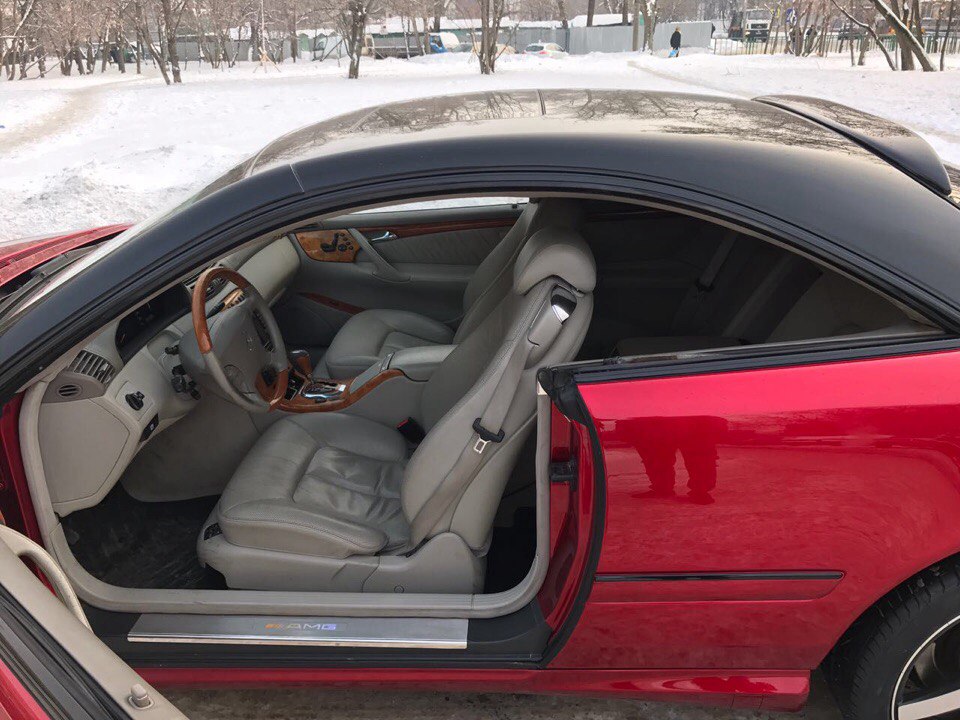

а на последней фото прадо, перелаченый в керамику, его пилили 3 недели после перелачивания, на самом деле не знаю, может косякнули в чем, но керамика царапается ни меньше обычного лака, но полировке поддается с огромным трудом ( чисто мое мнение, не отрицаю что могли сами косякнуть)
И еще по доджу у него так цвет получился из за подложки, там зерна добавлено с перебором и красили так чтоб оно нереально раком вставало, поверх 4 или 5 слоев кенди, рэд аппл, надо было 4 тонких делать, как я хотел, оно тогда бы в ораньжевый отдавало, тут слои решают, а тут 4 мокрых
