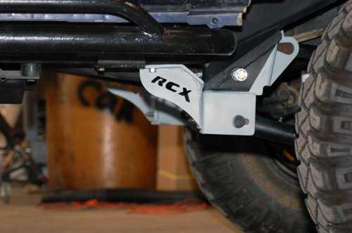

Паш ну почему хрень то? бюджетный вариант
Старый 26.04.2015, 07:35   #25
volgarik34
Аватар для volgarik34
Регистрация: 10.08.2012
Сообщений: 12,854
Примерный ценник без монтажа/с монтажом?
volgarik34 вне форума
Старый 26.04.2015, 08:09   #26
Сообщений: 48,666
volgarik34, да бог его знает ... изготовим там видно будет.
думаю перед 5... зад также может меньше - ориентироватся надо на полный комплект 10... 15 тр
Добавлено через 1 минуту
а чего там монтировать? рычаги снять поставить )) даже наш комплект подрамник + лонги ставится в одни руки за час два )) я лично недавно эксперементировал - а тут ))
Добавлено через 5 минут
ага ...ну впринципе практически готовое решение нашел - https://www.roughcountry.com/install/1627.pdf (ПДФ файл) кому первому изготовить ))) ? только желание выскажите какой комплект )) аляСкайджек
или аляТочто в пдфе выше.
Добавлено через 2 минуты
Последний раз редактировалось Ёсик; 26.04.2015 в 08:11.
Старый 26.04.2015, 08:15   #27
Сообщений: 48,666
а ведь в аляСкайджеке можно и лонги применить наверное ))) во всяком случае нижний рычаг можно длинее штатного сделать минимум на 100мм если ещё и верхний так же удлинить...установив пластину не на 2 а на 3 точки...(копмплект получается перед два брекета+4 рычага а зад просто брекеты) правда цена удваивается но 20...30 это не 60...70 ))

у скайджекера нижний рычаг длиньше штатного,у р.кантри штатный.
еще брэкет скаиджекера крепится на три болта ,а р. кантри на 5 болтов.
