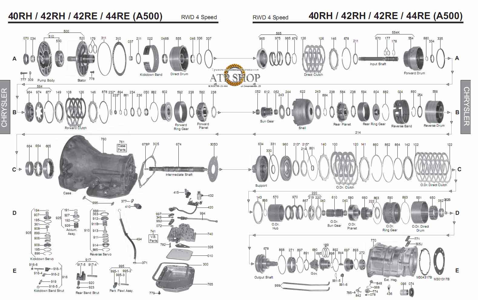

Заднее сцепление и вал 42ре и 44ре одинаковые кроме количества фриков?
Кто подскажет?
И фриков там одинаково -считали уже.
ЗЫ, Ты писал что на морозе ехал по трассе и у тебя овер отрубался и лампа загоралась-так это коробка грелась.

Шарик точно на месте. Диски с ферадо, но лежали год сухие б.у. перед установкой пропитал их.
Может зазор сильно маленький в пакете оставил. Х.з.
Заднее сцепление - самая нежная вещь в наших коробках. Сделано так потому, что оно не предназначено часто вкл-выкл, и буксовать. То бишь включил "Д", оно вкл., и далее на всех передачах при движении вперёд оно не "трётся"! "Трётся" оно только в момент вкл и выкл. Это на исправной коробке.
Сгорает оно в двух случаях - если долго и упорно буксовать в раскачку, включая то "Д" то"Р", и газуя при этом;
либо - если не хватает давления для сжатия этого пакета, и оно под нагрузкой буксует. Это думаю твой случай!
Не хватать давления может из-за множества причин, но в основном всё сводится к утечкам. Причём зачастую не через манжеты поршней, а через кольца на валах.
Бывает ещё, что в момент вкл. какой нибудь передачи (к примеру 2) давление просаживается, и заднее сцепление в это время успевает буксануть... а ему много не надо!
В общем смотреть надо, так можно долго гадать!

Маслянный насос не рассматривается?
У меня на новом маслянном насосе АКПП, ехала на полностью стертом заднем сцеплении и не буксовала кстати, пока оно не стерлось до такой степени, что поршень не выпал.

Лампа не горела. Просто овер вырубался. Если -32 и ниже. Как -30 или -29 и выше то овер появлялся. Да и после этого неделю ещё отъезди км 500.
Для тугих ещё раз ))
Корзина и вал пуля в пулю 42 и 44?
Просто 42 ещё лежит ))

Ещё раздатка через нейтраль в коробке не включала пониженную пока не заглушишь. Вот че вспомнил. Выходит оно зажать всегда было?

Судя по каталогу -все одно и тоже. 44Re отличается от 42Re колоколом и бублик большего диаметра

Кольца новые на валу стоят. Маслонасос с пробегом около 30 тыщ. Стоит.

Я обратил внимание. Имел 2-3 полноценных капремонта АКПП.
Самое интересное, первые 2-3 месяца после ремонта, если поставить АКПП в нейтраль -при газовке машина ехала в перед..
ЗЫ. Я про то, что зазоры в сцепах, я так понял, никто не выставлял..

42-е с 44-м одинаковое, зажал то как, что не провернуть? воткни еще гидроблок с 42-й целиком, а если она до 96-го, то две наружные его части...у мня как то из за гидроблока сцепление горело
