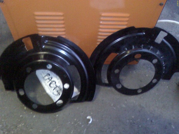

там нет следов сварки, и нет следов ZJ-ских - они под конус сделаны, а эти плоские.
Колись из чего колхозили))))

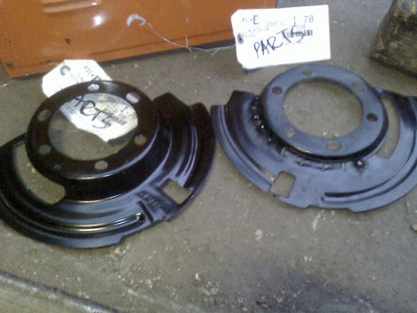

делал из пыльников от ZJ, сваркой и болгарином уменьшал вылет

Я списался с челом,которого дал vadimnizh,он говорит,что из Газелевских,обещал фотки,если найдет.Газелевские плоские,те что на фотах у тебя совсем не такие.Буду пробовать.

Инсталяцию Газелевских кожухов закончил.Технология следующая
-вырез под суппорт надо чуть расширить-болгарка рулит
-разметить по цапфе и просверлить 3 отв для крепления(мяса остается маловато,но с учетом того,что пыльник зажат между цапфой и ступкой-уверен,что будет держаться).
-примерить пыльник на цапфе вместе с суппортом,вставив в нее болты крепления ступки,чтобы не пришлось,как мне,снимать потом еще раз ступку со шрусом и полуосью(маловат был разрез под суппорт).
-вылет конечно у пыльника маловат,когда одел торм.диск,кое где было прилегание,пришлось молоточком понянчить немного сие изделие.
Ну вот в принципе и все,будем наблюдать и надеяться,что он оправдает возложенные на него надежды.Фотки делал,но немного и с телефона,сейчас некогда,завтра попытаюсь скинуть

Обещал выложить фотки,но конечно забыл.Сегодня обнаружил на рабочем столе и выкладываю
На правом пыльнике слева от выреза немного видна риска разметки под суппорт,но пришлось резать чуть больше
Размечаем и сверлим отверстия,примеряем
Предварительно ставим суппорт,
А это окончательно,без суппорта и диска
oejek67 вне форума
