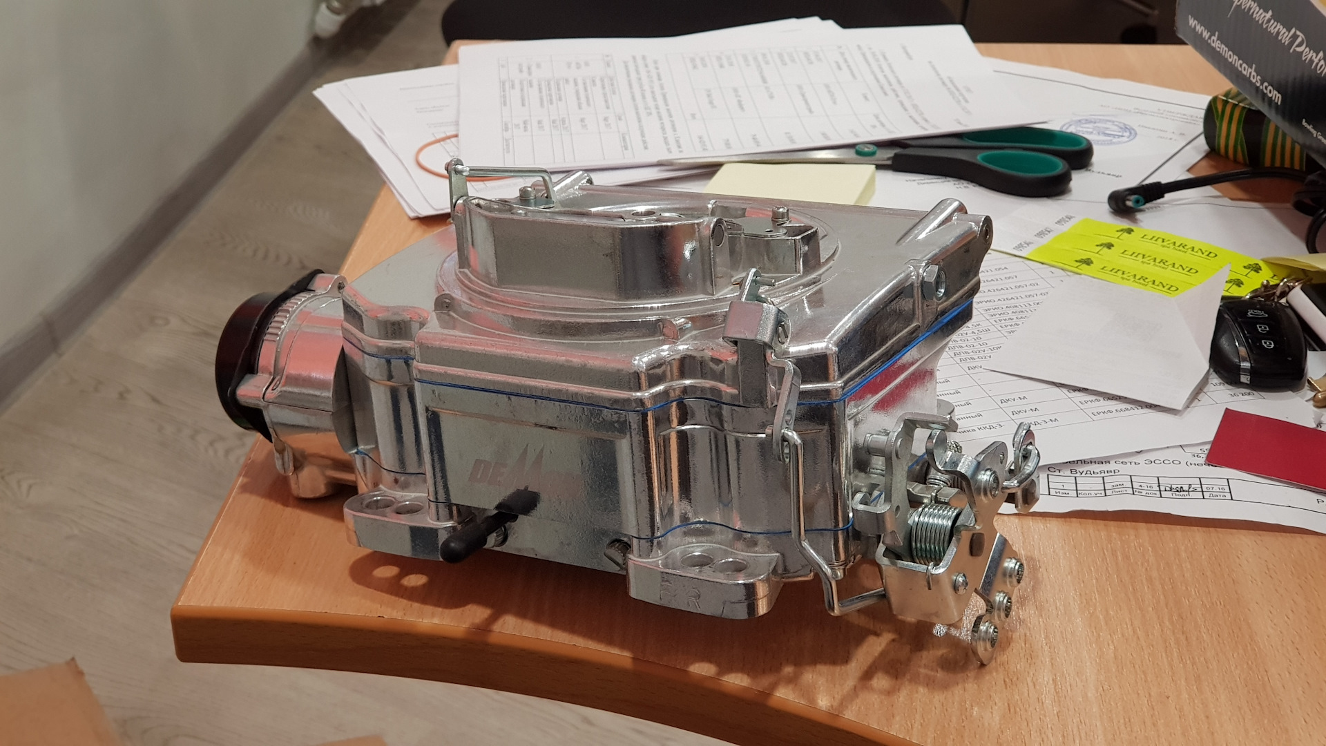

На Драйве фото карба не было ! Откуда инсайд !? Димон 2-х камерный !? Антон вроде как хотел 4-х камерный впуск поставить .
JW77 вне форума
Старый 19.01.2019, 18:33   #13
Сообщений: 5,451
Вроде 4х и есть.
Старый 19.01.2019, 21:17   #14
JW77
Регистрация: 10.05.2015
Адрес: Старая Москва
Марка: Jeep Wagoneer 1977 , АМС SPIRIT 1981 .
Сообщений: 42
У него впуск 2-х камерный ! Или он уже 4-х камерный достал , или адаптер будет ставить !? Напишу , спрошу .
JW77 вне форума
Старый 19.01.2019, 21:28   #15
Сообщений: 5,451
Кого когда это останавливало? Выпилить переходник - часа два не торопясь, был бы материал.
На драйве же написано - до весны еще далеко, может к нему и едет уже паук под 4х камерный карб А может и под два
Старый 19.01.2019, 22:20   #16
JW77
Сообщений: 42
Под два у него уже есть , тогда под 4-х камерный , наверное . Ценник явно будет нехилый :(
JW77 вне форума
Старый 19.01.2019, 22:22   #17
Сообщений: 5,451
Охота пуще неволи В случае личных предпочтений факт цены значения не имеет.
Старый 19.01.2019, 23:04   #18
JW77
Сообщений: 42
Ага ! Пусть сбудутся все наши хотелки ( в рамках УК РФ , конечно ) !
Предлагаем адаптер , товарищи, не стесняемся ! Вам в равно уже не нужно, а мне пригодится !
JW77 вне форума
Старый 19.01.2019, 23:56   #19
Сообщений: 5,451
Давно бы выпилил уже.
Последний раз редактировалось Спанчбоб; 20.01.2019 в 00:01.
Старый 20.01.2019, 01:08   #20
JW77
Сообщений: 42
Он из двух частей состоит - нижняя к коллектору прикручивается в отверстия вместо шпилек , а к ней сверху верхняя со шпильками под новый карб . Всё это надо аккуратно совместить , по-хорошему в нижней половине отверстия чуть под конус сделать , что бы не было "ступеньки" и совсем по-хорошему - кронштейн коромыслом и тягой ( у Вебера рычаг газа находится сзади ) , что бы тросик не касался коллектора . Пока иду по самому простому пути - ищу здесь родной . Для Моторкафта адаптер сделать несложно - одна пластина , 8 отверстий для крепления и всё .
