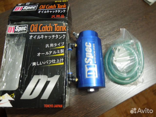

затыкая сапун "1" через секунд 5 масло булькает из отверстия "2", подумываю заинтегрить в систему вот такую штуку

Доброго времени всем, опять поднимаю эту тему, тк не нашел выхода из ситуации, не пойму, если вернуть патрубок на место то получается замкнутая система...куда тогда вообще выходить картерным газам? и еще, может у кого есть клапанная крышка снятая? можно фото изнутри?
