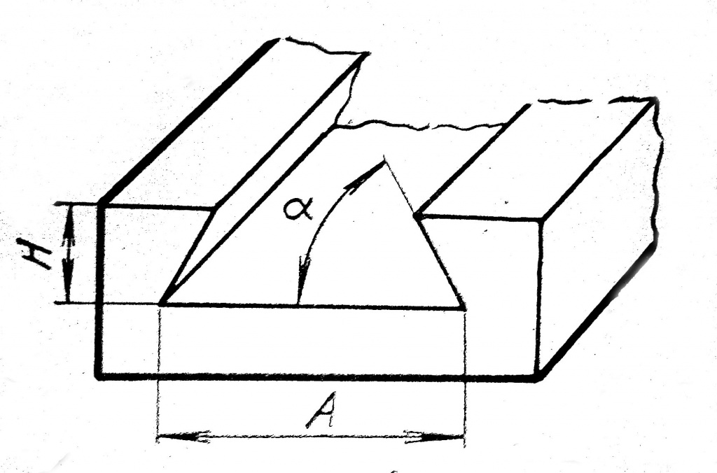

не не - трение ваопще не проблемма - можно абразива с маслом сыпануть и через полчаса там идеально ровные и гладкие поверхности скольжения будут - другой разговор что двутавр это не ластхвост ( ласточкин хвост это http://www.instrumentpark.ru/upload/...20zudlw%20.jpg ) всё равно будут боковые колебания... по моему.
