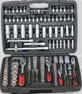

Вот и пришел мой долгожданный наборчик. Теперь из инструмента есть все (практически).
Осталось до конца определится с брендами запчастей для "зада".
