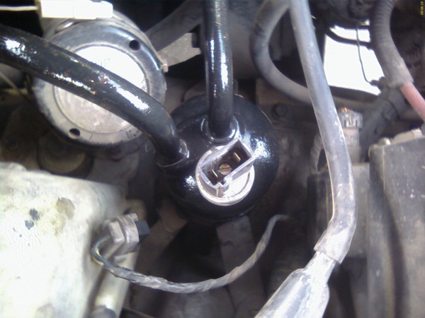

Проблему решил 5 минут назад. Вкрутил регулировочный винт на датчике на 1.5 оборота. Компрессор начал работать циклично, но паузы простоя были большие, выкрутил на 0,5 оборота, компрессор работает циклично, трубка ледяная. Мля довольна
крутил датчик низкого давления который на накопителе холода стоит?
а у датчика этого есть полярность?

Сообщение от SSerge Посмотреть сообщение
Ты фишку на нем по другому не вставишь
Вот этот винт крутил
у меня стоит другой, без фишки. просто проводами подключено.
Левота поди какая то...
Chrysler 04713 511 Датчик давления системы кондиционирования 983,43р.
Вот такой должон быть...
Старый 17.05.2013, 13:57   #17
У меня такое очучение, что у топикстартера, просто заглушка вернута и два провода соединены, вот он и молотит постоянно
не, там датчик. посадочное гнездо такое же, а сам датчик от ZJ но более младшего года (он по размерам меньше) по идее должен работать.
У меня ZJ младшее некуда, но датчик как на фото.
Вообщем как решать твою проблему, я написал.
