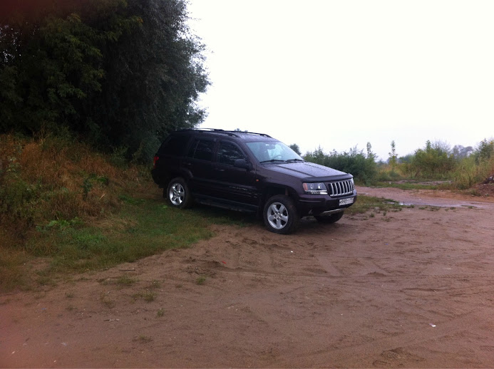

Вот прошло почти 4 месяца с момента приобретения моего WJ...
позади 9500 км, скоро на ТО...
из сделанног за это время:
заменена штатная оптика на линзованную, из-за неустраивающего штатного ближнего света...
установлен комплект пружины+аммортизаторы от OME 1,5 дюйма как заявляет производитель, хотя на деле все 2)))
http://www.quadratec.com/products/76090_70X_PG.htm
Заменен штатный рулевой демпфер на чуть усиленный...
Заменены 3 рычага, сайленты на А-образном рычаге...
Установлены колесики от BFGOODRICH АТ 245/70/17
