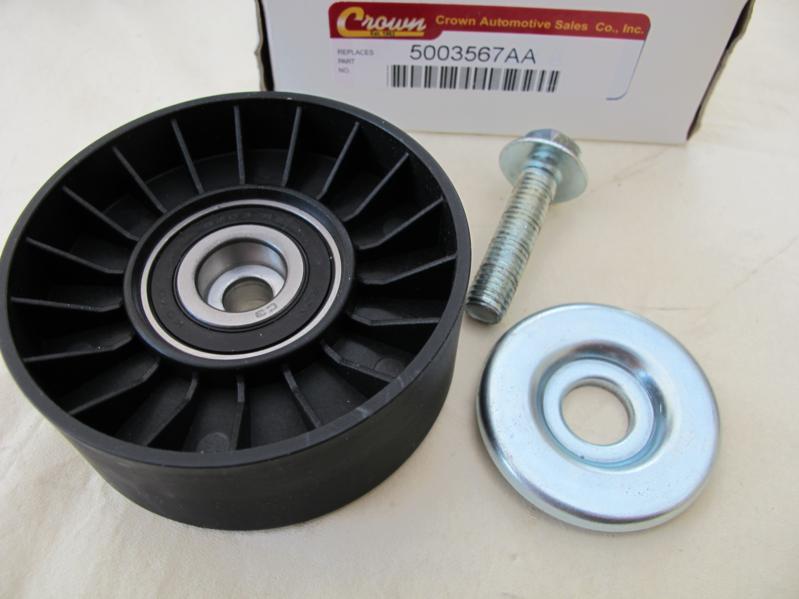

Или в них тоже стоит 6203 и втулка (удаляемая) для уменьшения диаметра до 12 мм?

Тема открыта для 2,5 тд, поэтому я и ответил, а в коробке с роликом там своя втулка вложена, но она не понадобилась. какой подшипник я не смотрел и по моему такой же как и на старом ролике, меня это не интересовало, а щас уже не посмотришь - ролики уже на машине. Старые пластиковые у меня растрескались, но подшипники целые, может когда и пригодятся.
А втулка да она и для уменьшения диаметра и как дистанционная, чтобы ролик встал точно по ремню.

Леонидыч спасибо. Труднойстей с установкой ремня не испытывал? Ведь диаметр жалезных роликов чуток больше.

Да нет никаких проблем не возникало при установке, да там у ролика натяжного ещё запас есть большой. Вот другое дело что я не понял правильно ли работает у меня натяжной механизм - когда отводишь натяжной ролик для установки ремня а затем его отпускаешь, он под действием пружины прижимает ролик к ремню и ремень натягивается, но у меня этот ролик вместе с рычагом как то медленно двигается и не очень торопится ремень натягивать, вобщем сам натяжной механизи как то туговато работает. так у всех или только у меня?
У меня когда отводишь ролик, прилагаешь большое усилие. Натягивает ремень тоже не моментально, но как только заводишь двигатель натяг немного увеличивается.

На моем бензинке натяжитель возвращается моментально.

Да я знаю какой там подшипник, 6203. Но суть в том что ролики ПЛАСТИКОВЫЕ, подшипники ЗАЛИТЫЕ, без повреждения шкива НЕ извлекаются.
