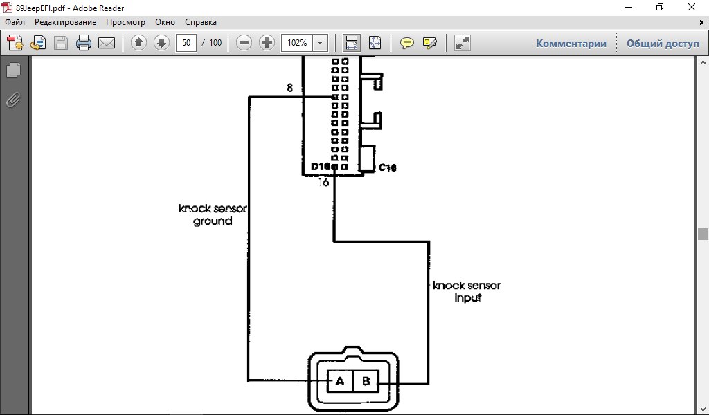

Старый 19.07.2017, 20:59   #188
EVDOKIM
Аватар для EVDOKIM
Регистрация: 24.11.2013
Адрес: новосибирск
Марка: jeep xj 89 4 литра реникс 242 AV-4
Возраст: 64
Сообщений: 706
ПОСТАВИЛ РЕНОШНЫЙ -детонация еще сильнее . В чем может быть загвоздка ? И еще - на проводах должно какое то питание быть (как цепь проверить?)
Последний раз редактировалось EVDOKIM; 19.07.2017 в 21:02.
EVDOKIM вне форума
Старый 19.07.2017, 23:12   #189
Сообщений: 5,451
Снимаем разъем с мозгов и отзваниваем провода.
