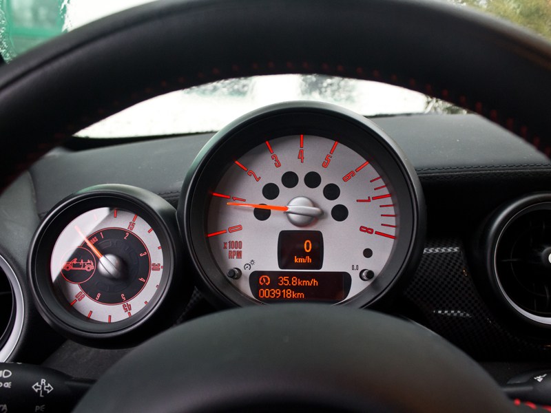

Сообщений: 4,289
Вдохновение бралось видимо где то рядом с машинами марки "Смарт"
это почему

Тьфу! "Mini" конечно, у них приборы такие крупные , глазастые и цветастые)
Во! один в один жеж
