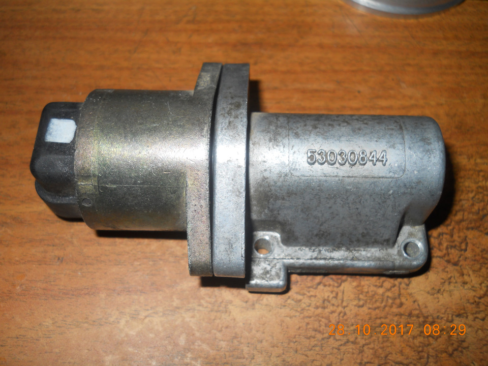

Ну вот тут, например, видно искривление привалочной плоскости датчика
А ДПДЗ тоже возможно перетянуть так, что он будет зажимать ось и не давать заслонке полностью закрыться.
