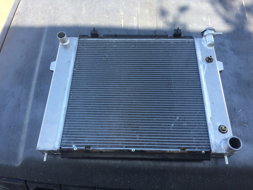

почему же, оригинальный крайслер медный за 25тр и около месяца ожидания
я себе сделал под заказ алюминиевый толщиной 48мм с алюминиевыми бачками, обошлось в 15тр

Как бы переваривать не пришлось, нижний патрубок близко к краю,а надо ближе к сотам, может не встать, в лонжерон упрется. Я так на..ся, когда себе из меди делал, сразу не учел, потом переделывал.
