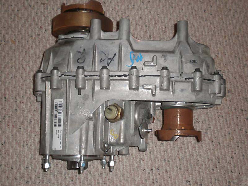

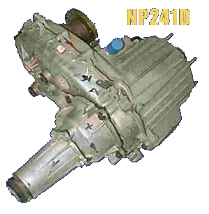

Сообщений: 48,666
http://jeep.avtograd.ru/xfer/encyclopedia/np241.htm
уверен? и тебе судя по этому фото нужна не 242АшДи (у неё 30 шлицов) а 242 обычная 27 шлицов. ![]() или у тебя вот такая:
