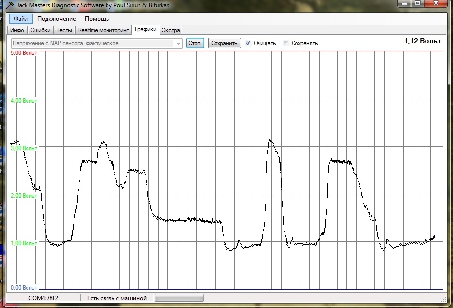

Старый 14.07.2014, 09:25   #8
andr_vl
Регистрация: 13.05.2012
Адрес: Красноярск
Марка: GCh WJ (04 г.в.) 4.0, 42RLE, Quadra-Trac I (NV147), Dana 30, Dana 35.
Сообщений: 99
andr_vl вне форума
Старый 16.07.2014, 05:52   #9
andr_vl
Адрес: Красноярск
Сообщений: 99
вот такое выдал мне вновь пришедший шнурок...
может кто-нибудь сказать что это значит?
andr_vl вне форума
