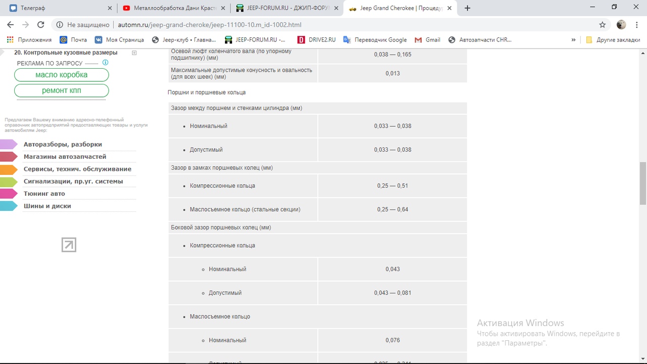

Ребят, привет всем. Помогите. Промерили цилиндры, говорят сточило 6 десяток и размер 99.4 какой ремонтный размер поршней мне брать? Нашел на драйве сообщение, судя по нему в 6й что ли? Или в 4й? Хочу подстраховаться, поэтому у вас совета прошу.
Не забываем зазор между поршнем и цилиндром.

Скажите просто в какой размер точить? Я не шарю в этих зазорах.

4 ремонт это + миллиметр. У тебя теоретически влазит в 3 ремонт, но я бы пилил под 4, чтобы наверняка.

Спанчбоб, Диаметр отверстий цилиндров 98,425-98,476 мм. А мне сказали, что 6 десятых, но при том 99.4, а это уже 1 мм и 4й получается без расточки пойдет.

И что, сточило 0,6 мм. И эллипса даже нет?

Нельзя без расточки ставить ремонтные поршни.
И определитесь уже как-то, 0.6 сточило или миллиметр.

Да блин фиг знает. Я в екб, а двиг в абакане, а живу в шушенском. Завтра еще раз позвоню переспрошу.
