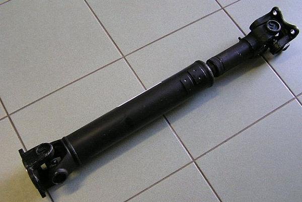

Да я не фотал даже честно говоря. Кардан и кардан. Крестовины джиповские, шлицевая потолще немного, двойного шарнира нет. Длинее на 5 см чем моя для МКПП и 231 раздатки. Укоротил, приварил, поставил в джип. Вибраций нет, ничего не закусывает.

Антоха23, ну так то ход плдвески у меня далеко не штатный, потому выбор кардана не простой

Ты думаешь у меня штатный? К тому же. Что влияет на ход подвески? Ограничители ходов на сжатие и на отбой, я думаю отличие лифтованного джипа от стокового не в величине ходов подвески, а в сдвиге диапазона работы подвески в низ при сохранении близкого к штатному ходу подвески.
Типа умно написал, типа выпендриваюсь.)))) Короче норм там всё с углами работы крестовин. Как буду в гараже сфотаю этот кардан тебе. По моему что то типа этого

Тоесть ты открутил фланцы и прикрепил крестовину скобами к джиповским хвоставикам?, наверно это простое решение по сравнениб с моим, но само качество изготовления крестовин для тоеты кардинально другок, после говна в джиповскиг всегда вода и грязь а в тоете чисто и смазано, и вырываание скоб вместе мелкими болтиками конкретно надоело
И еще по высоте у меня джип на пару см выше стокового, но ход отбоя значительно больше

Да именно, открутил фланцы, прикрутил к мостам. По поводу крестовин. Хорошие кресты у меня ходят по полтора года, всякие патроны месяца по три. Болтики чёрные калёные никогда не вырывало. Как то так. У меня джип из грязи не выезжает, живёт в лесу можно сказать, колёса 33 тоже
