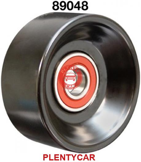

По умолчанию Нужен код ролика обводного.
Помогите плиз...нужен код ролика обводного, можно аналог (даже лучше), а то купил уже два...и оба не подходят...поиском пользовался, но не где не нашел сообщение типа : оригинал такой-то - аналог такой-то (код по екзист). Все пытаются, что то колхозить, а ролик то пластиковый, и при выемке подшипника может случится всякое, не хочется оставаться без машины. по ширине размер у моего родного 33мм, ремень 30мм. Буду очень благодарен...

Какие купил-то?
Пост номер 9 не канает? https://jeep-forum.ru/forum/showpost...71&postcount=9

не не канает, его то как раз и купил...он под более узкий ремень...у него ширина общая 30 мм...поставить можно конечно, но не то

DAYCO 89048 - 90mm x 17mm x 37mm

благодарю...заказ, подождем...вроде свиду оно...
