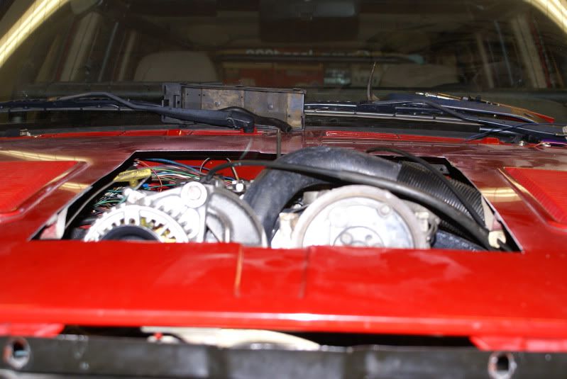

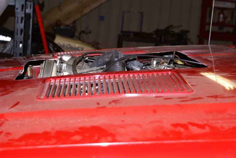

http://zubr4x4.ru/db/msg/2679/show=2....jpg/page2/s92 http://zubr4x4.ru/db/msg/2943/show=p....jpg/page2/s92 Последний раз редактировалось Negodych; 14.05.2012 в 14:47. |
#250 |
Регистрация: 30.11.2008
Марка: cherokee XJ 2D
Сообщений: 2,147,484,514
нейдено в инете
http://www.cardomain.com/ride/252395...-jeep-cherokee ![]() ![]() ![]() ![]() ![]() капот закрылся ![]() ![]() у этого капот не закрылся
