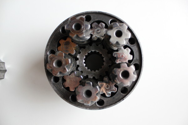

Могу добавить что если разобрать ваш ТТ там не будет никаких тарельчатых шайб (разбирал, ставил,ездил, тестировал ...), зато будет всего 6 косозубных сателитов, завязаны попарно в отдельных колодцах. Я не специально сравнивал работу классического ТТ и Российского (10 косозубных сателлитов, завязаны по кругу), на одной и той же горке (легкий подъем около дома) на 4х2 ТТ не трогается - шлифует одним колесом (попыток было много т.к. отказали/замерзли вакуумные хабы и 4х4 не включался а ехать нужно было), одинаковых авто, одинаковой летней резине, а с Российским червячным тронулся поехал с первой попытки без всяких подозрений на пробуксовку. Вывод у российского СБ КБ выше чем у импортного, сказывается разная конструкция, но на обоих нет преднатяга.

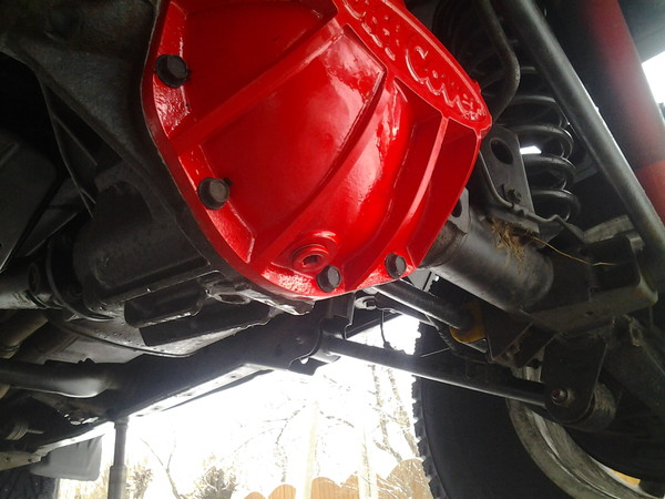

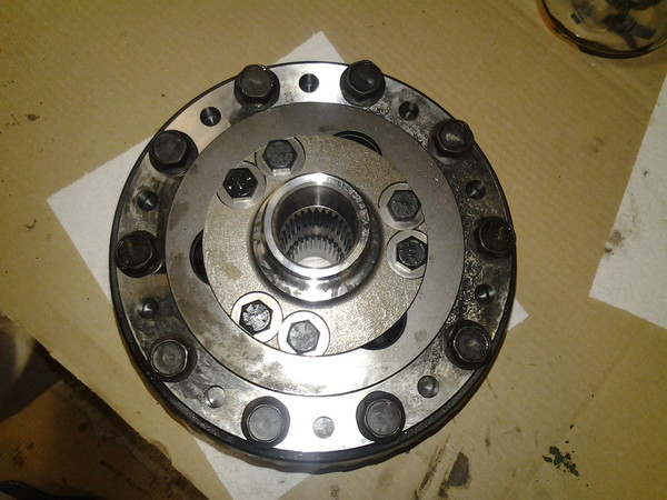

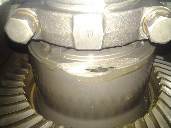

Не знаю как ваш, а мой задний ТТ (от даны 44) не выдержал обкатки (супруга катало на работу по асфальту примерно 80км в день), ставил вместе с ГП 5.38 (штатная была 4.55) в начале 2013 сразу после покупки авты под 33 узкие (285/75/16) Купер Ст, двс 3.2л - 220л.с., на тот момент еще не разработали отечественный, так что ставил то что лежало под рукой в качестве образца (тогда был еще оригинальный MADE in USA)
Красивый (без пред натяга) с двойной сверловкой (итон долго не мог понять зачем мен 20 дырок в блокировке (-: )
Одновременно с ТТ ставил в передний мост 5.38 + одни из первых образцов российского 10сателитного:

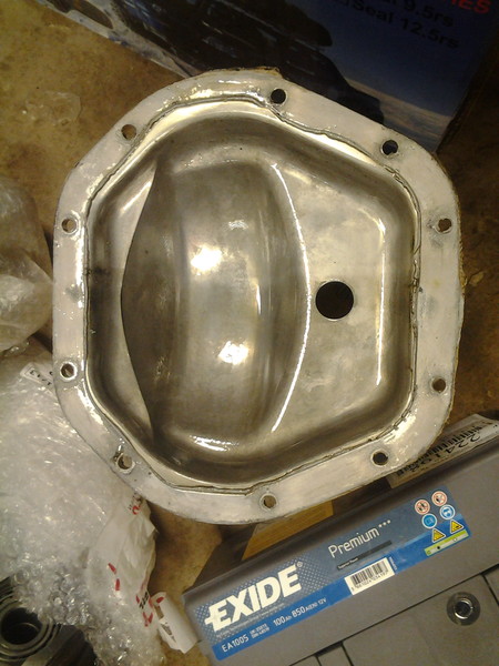

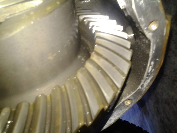

Далее осенью получил образеч бронированой (10мм стенка) крышки на Дану 44, вскрыл мост для установки, и первое что увидел крупные осколки от ТТ прилипшие магнитнной пробке (хорошо что сам сделал из обычной пробки магнитную сразу при установки трутрака, т.е. без магнита данные осколки могли испортить дорогую и редкую ГП 5.38)
повезло что ГП не пострадала
если бы еще крышка не подошла, то день можно было считать совсем не удачным:
Если кому друг нужна алюминевая (с доп охлаждением) на Дану пишите в личку одна освободилась.
так что вскрытие показала необходимость замены американского сб, пришлось оперативно форсировать разработку отечественного под 44 дану, прошло примерно 6мес и сб готов к установке.
