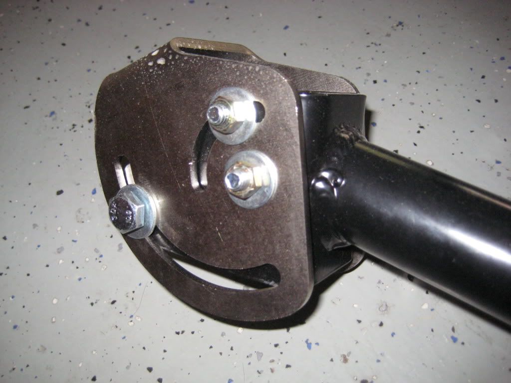

да, перед проставки 2"
это не офф, т.к. верхние рычаги реально мешают стартеру
т.е. лонги - необходимость при свапе В8 (блин какой же у енго звук!! )

если будешь делать по принципу ironrock, тогда можно приварить. если нет, тогда на сайленты

просто с приварными кастор не исправишь уже (только на ушах если)
нижний получился 960 мм

а понял там приблуда есть специальная такая
