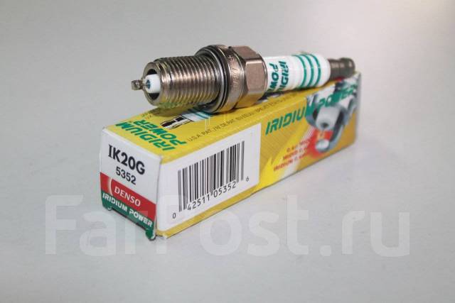

Поставил из наличия Denso IK20G
Посмотрим что походят.
Не самый лучший вариант. У них электрод утоплен.
Возможно bosch fr9hp поинтересней будет.

МСД в мануале по установке и использованию настоятельно не рекомендует использовать платиновые свечи.
Покатался сегодня, вроде нормально. На НГ предстоит дальняк на 3000 км, вернусь - оценю состояние. Если и эти лягут, закажу со штатов МСДшные.
Те, которые 3728.
Короткий электрод-это холодная свеча, америкосы для строкера рекомендуют более холодные свечи, у чампиона цифры в минус, 12 стандарт, 10-8- более холодные, у других цифры в плюс( читал на строкер форуме).

У меня иридивые Denso, по моему IK16, полёт отличный.
Думаю еще Denso IK20TT попробовать.
