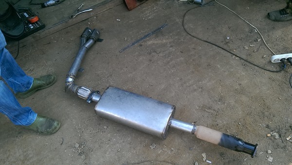

как-то у вас много очень заморочек по выпуску )
полуавтомат, трубы, дрель, минвата и немного терпения ---- хороший звук и минимум затрат! и катализаторы можно вырезать ювелирно, а их полости превращать в резонаторы

недавно вот на ZJ боковой выхлоп сделали с самодельной банкой из нержи
оч прикольный звук, а на перегазовках можно еще сосиски жарить)))

Сообщение от SLONDATR Посмотреть сообщение
об этом поподробнее плиз
Kivin вне форума
Старый 28.10.2014, 09:06   #40
origin
Регистрация: 26.10.2010
Адрес: msk
Марка: WJ 4.7 Laredo
Сообщений: 2,238
Сообщение от Kivin Посмотреть сообщение
Распиливается кат вдоль пополам, внутрянка вытаскивается, вместо нее вваривается труба толстостенная с кучкой дырочек, обмотанная металлической "губкой". Потом половинки свариваются обратно.
