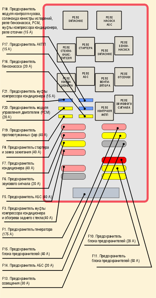

http://jeep.avtograd.ru/grand_cherok...es/pdc96up.htm
снимаем реле - перемыкаем два контакта - и вуаля - никуда лезть ненать

а какие именно два контакта? там их несколько
и кстати эти сообщения относятся к другой моей теме, может перенести их из этой темы в ту, если есть возможность?
толстые
ссылку на тему давай

снял реле, замкнул контакты и все заработало
реле щелкает, значит не в нем дело
короче видимо нужно ехать на яму и возиться с датчиком
