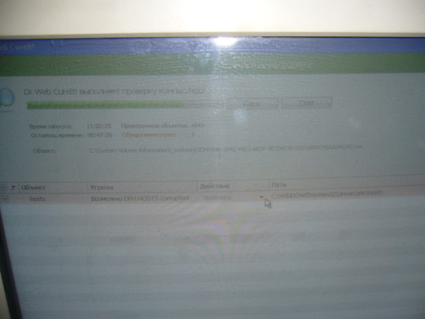

Позвонил человеку,который понимает,он зашел,почитал тему,говорит,чтобы завтра принес системник и руководствуясь вашими советами будем изгонять вирусы,он уже скачал по вашим ссылкам проверки на флешку.По результату отпишусь.
Всем Огромное Спасибо!!!

давай посмотрим, может вирус заблокировал сайты, прописав их в хост...
открывай папку etc... путь к ней - C:\WINDOWS\system32\drivers\etc
в этой папке есть файл hosts... открываешь его при помощи блокнота...

Все,победили вирус!Сидел там где и сказал MaxOn,только почему мы его в хосте не увидели.?
Первый раз прогнали касперским-он не обнаружил,а дрвеб по ссылке с темы нашел его.Сейчас комп оставил на полную проверку.Всем спасибо,MaxOn-отдельный респект!

не стал все читать - думаю проблема в файле hosts
он лежит в папке - C:\Windows\System32\drivers\etc
открой его и сотри все что в нем есть.
он отвечает за те сайты и IP адреса куда компу нельзя входить.
Вирусня дописалась и ты не можешь открыть страницы в инете
