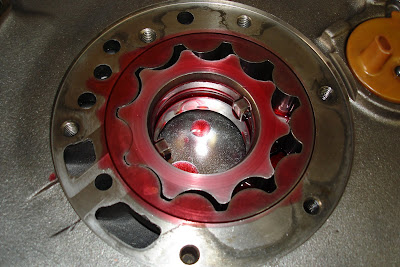

Начала буксовать коробка, долил масла до макс уровня, еще чуток проехал, стала ехать только с газом и на пониженной, иначе глохла. И вперед и назад. Больше не мучил. Скинул ее, поставил другую. Сейчас начал разбирать.
Пока подпален особых не обнаружил ни на валах, ни на шестернях. Зазоры в переднем и заднем сцеплении - больше максимальных.
Пока все, что могу рассказать.))

Начала буксовать коробка, долил масла до макс уровня...
То бишь начала буксовать из-за нехватки масла? Сколько долил-то?
А если глохла - типа как с невыжатым сцеплением, то скорее всего насос "кончился"! От большой нехватки масла вполне могло быть. И потом он начинает в бублик давить, и там сама включается блокировка.
Вскрой насос, и глянь - что там.

долил 2 литра до максимума.
Насос пока не вскрывал, времени нет на выходных, в пн. попробую.
А какие признаки кончины насоса визуальные?
yakobson вне форума
Старый 25.01.2014, 19:38   #524
volgarik34
Аватар для volgarik34
Регистрация: 10.08.2012
Сообщений: 12,859
там в втулка к ступице бублика, а также наличие задиров на плоскостях.
