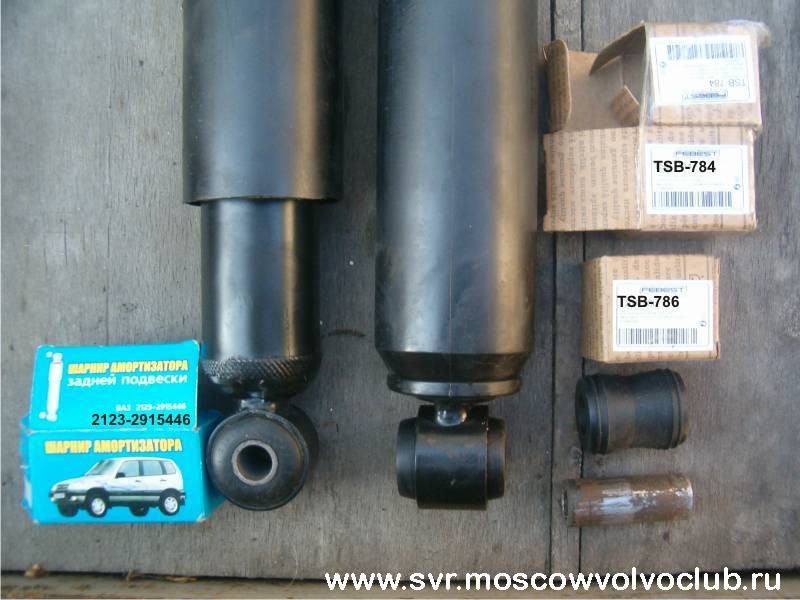

Фото по доработке ниссановских (Террано R20) амортизаторов:
