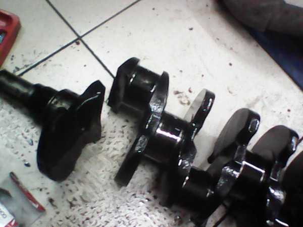

Ни кто не мог определить непонятный стук двигателя,но при всем этом Hilux передвигался 2тыс км,вскрытие показало:
Старый 24.02.2013, 22:32   #8
Сообщений: 5,462
так это зачастую...... :) Но все равно красиво :)
Старый 24.02.2013, 22:57   #9
Это умельцы официалы лендровер,на двигатель 2lt тоета поставили вал от фольксвагена,на них тоже был этот мотор.А шестеренка привод масл.насоса протачивали и садили на вал прессом,только надо было упор делать в щеку коленвала,а они упирались в самый низ,и погнули видимо от чего получили микротрещину,а дальше-больше.Вчера и сегодня вызывали,менял им колено у них на станции.
Старый 24.02.2013, 23:04   #10
Сообщений: 5,462
Молодцы, что сказать........
