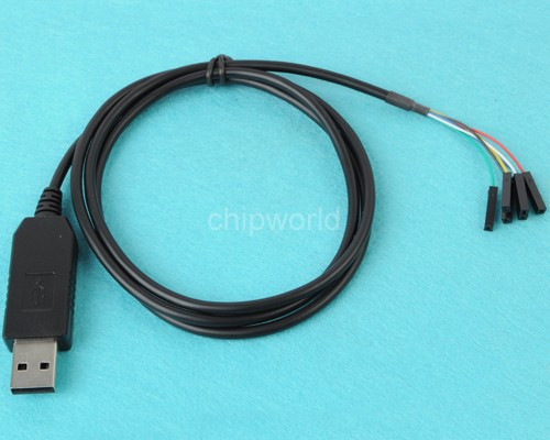

Старый 09.11.2013, 00:16   #507
maxred
Регистрация: 04.10.2010
Адрес: Киев
Марка: ёж, барашек полторашка и пони
Сообщений: 12
Сообщение от Poul Посмотреть сообщение
Поставьте дотнет4. У меня на нотике с ХР всё работает.
Спасибо,запустилось.
А то я 4 фрамворк в лоб а он не лез.
Если не трудно уточнте пожалуйста какой провод из шнура FTDI FT232 куда подключать в диагностическом разъёме?
Провод по предыдущим постам видмо такой - http://www.ebay.com/itm/1x-USB-to-TT...item4d14993cb3
с разводкой
1 - Black:GND по видимому к 1 контакту
2 - Blue:CTS
3 - Red:5V
4 - Green:TXD этот к какому?
5 - White:RXD этот к какому?
6 - Yellow:RTS

Сообщение от maxred Посмотреть сообщение
А то я 4 фреймворк в лоб а он не лез.
Если не трудно уточните пожалуйста какой провод из шнура FTDI FT232 куда подключать в диагностическом разъёме?
FTDI-SCI
1 - 1
4 - 4
5 - 3
