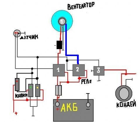

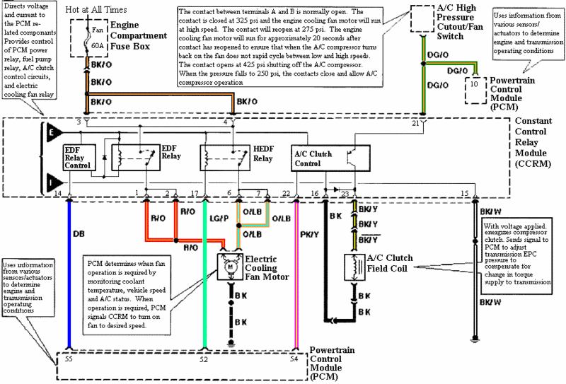

В итоге говорят, что у моего вентилятора есть 2 обмотки, но проверки тестером ни чего не по казали, на глаз не понятно.
Нашел электросхему от Мустанга, на самом деле в схеме нет ни какого резистора
Только встает один вопрос можно ли подавать напряжение сразу на два плюсовых провода.
Что бы не мучиться и не искать ответ, я просто добавлю 5 контактное реле, где просто будет размыкать провод вкл. 1-го реле.
Теперь осталось сделать кожух вентилятора из стеклоткани, радиатор для испытаний мне уже подарили.
Куда столько реле делать для меня загадка, нужно делать блок реле и предохранителей
А вот что было
Евгений110 вне форума

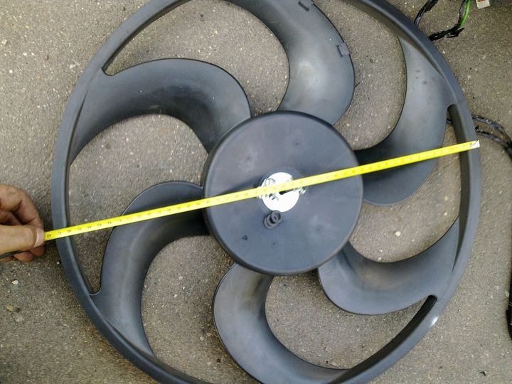

евгений ,не помните какой диаметр у вашего вентилятора,который 85397,на сайте написано Box size (L x W x H):
845 x 585 x 165 mm.интересует именно диаметр.

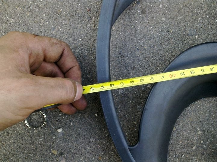

Сама крыльчатка 47см + кожуз по 2 см скаждой стороны.

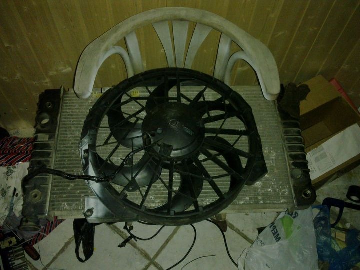

Хочу добиться максимального результата, что бы его добиться нужно изготовить кожух вентилятора, что бы он закрывал всю площадь радиатора.
Для точности кожуха я взял радиатор, спасибо за него Fanaton, хочу с него снять слепок, а позже сделать сам диффузор.
Хотел сделать из штатного кожуха, но не подходит
Оказалось, что обмотка одна и плюсовые провода приходят на один контакт.
Значит, у меня все было правильно подключено.
