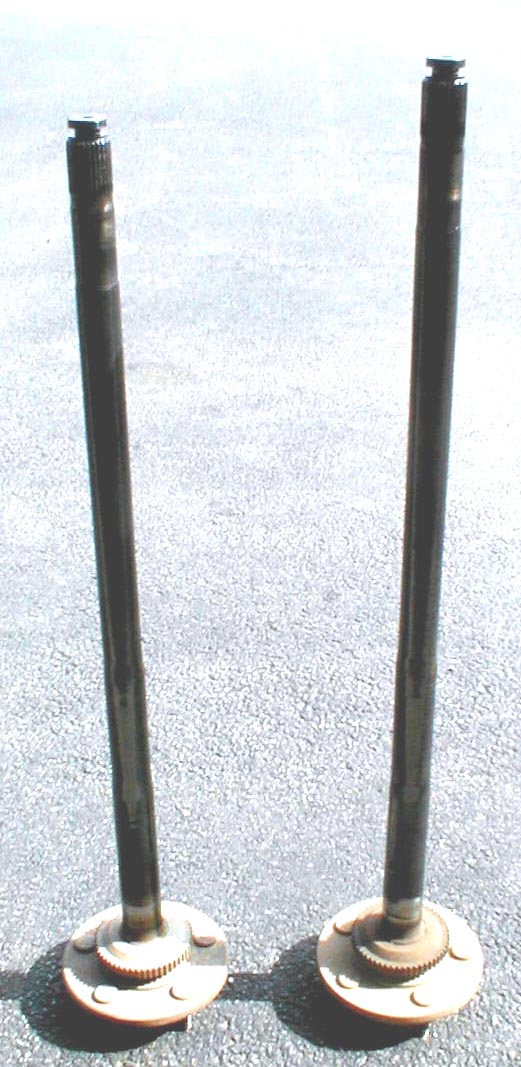

Добрый день. Подскажите пожалуйста длину задней левой полуоси на мост Dana35 (C-clips). Я так понимаю она длиннее правой. Знакомый сегодня поймал первый ледок - ломанул полуось. Есть одна в запасе, а вот какая не знаю. Всем заранее спасибо.

Правая 755 мм левая где-то 700

Значит получается, что левая короче. Спасибо за длины

Полуось пассажирской стороны короче сантиметров на 5

Я это в библии тоже нашел, вот теперь как понять, где какая?

Сообщений: 17,208
Я уж сам запутался!
Это правая!
Поеду сечас в гараж измерять свою!
Старый 27.11.2019, 15:18   #7
Сообщений: 16,566
Я уж сам запутался!
Это правая!
Правая. Все верно. Левая скоро дефицитной станет!
