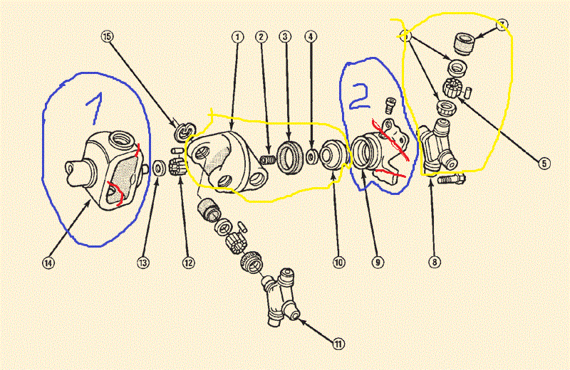

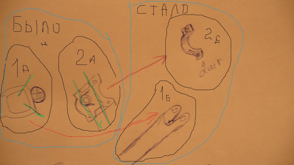

Для переделки переднего кардана с гука на безгук куплю изношенный шарнир ГУКа. Может есть у кого?
Хочу отрезать от него скобки крепления крестовины.

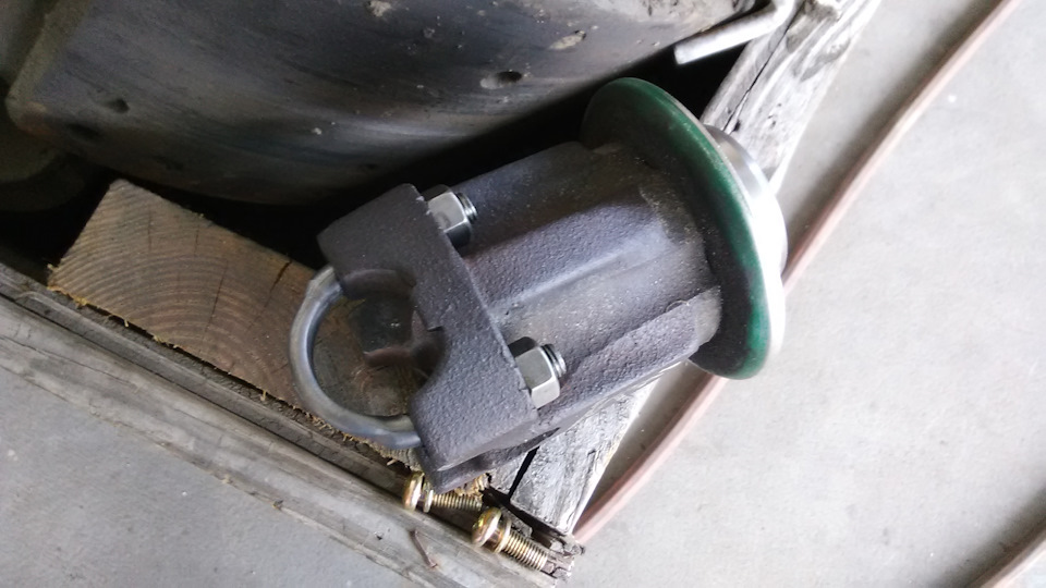

Только что делал то-же самое, только я не стал морочиться с этими скобками, купил U-образные скобы и проблем нет, по цене 800 рублей обошлись.

Фото есть? Номер скобок? А болтики на гайки посадил?
darkcorp вне форума
Старый 28.06.2018, 13:22   #4
Кот29
Аватар для Кот29
Регистрация: 25.10.2012
Адрес: Юг Севера
Марка: Jeep Cherokee XJ 88г.
Сообщений: 1,242
Номер на фото.

В России таких нет, да и коротковаты могут оказаться.
darkcorp вне форума
Старый 28.06.2018, 14:32   #6
Кот29
Аватар для Кот29
Адрес: Юг Севера
Сообщений: 1,242
Как нет????
Мне в мою деревню за четыре дня привезли!!!!
Коротковаты не окажутся, я же поставил!

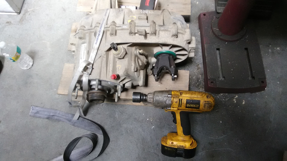

А где брал?
Хвостовик такой?
darkcorp вне форума
Старый 28.06.2018, 15:08   #8
Кот29
Аватар для Кот29
Адрес: Юг Севера
Сообщений: 1,242
Да, такой. Нсли надо, вечером фото могу сделать. Брал в магазине, а где они заказывали, не знаю, я показал им фотографию и сказал, что надо такое.

Спасибо, из всех аналогов нашел в России только Acdelco
