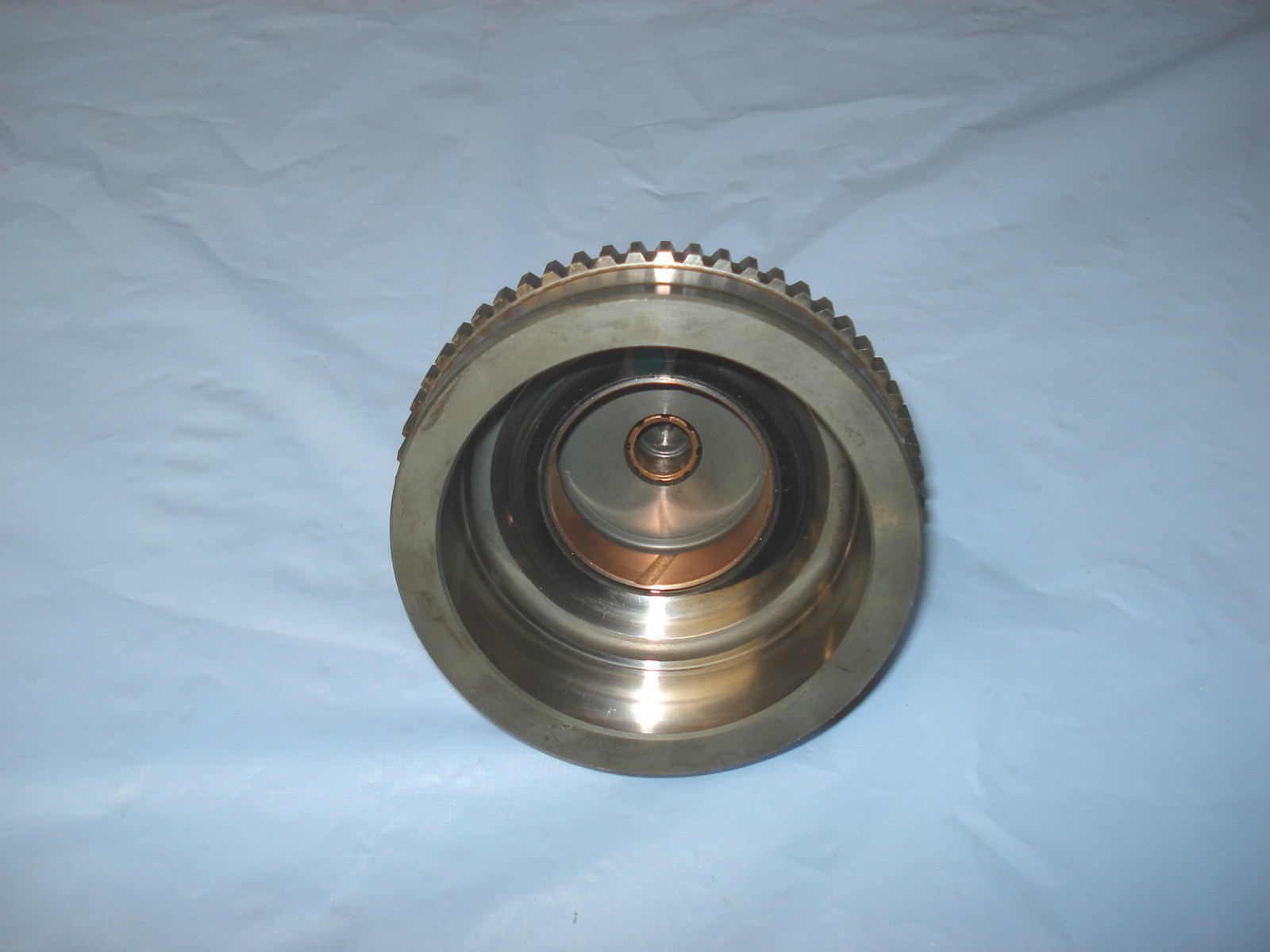

вот точно не помню что в ней, может медная втулка. но если наклеп уберешь то все имеет право на жизнь. Вал сидит на шлицах, но центрируется именно этим.

вота что внутри

P.S. Да, этот хвостовик входит в бронзовую втулку...

Самое главное - найти причину, почему так?
Если его так куярили, значит он по хорошему не выходил. Значит надо проверить и то место, в котором он крутился... И скорее всего придётся менять и вал, и ту алюминиевую хрень...
Иначе опять будет утечка, о пять коробки хватит не на долго.
