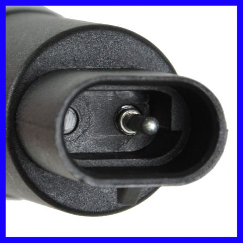

Вот такой
56031003 / MOPAR
Отключаю разъём показывает тоже 6, то есть максимум, что с подключенным датчиком, что без... на старом датчике, показывал 0, после того, как мы его сняли и поставили обратно он развалился..

Они бывают с двумя контактами и с одним. Те если он 2-х контактный и в него сунуть фишку от одноконтактного -работать не будет.

Skydive, Спасибо, не знал.
Палыч, Проводка 99% что рабочая, старый датчик работал же, до того как его сняли. Посмотрю какой датчик и фишка, как пишет Skydive

У меня от рестайла получается датчик... по номеру посмотрел, только сейчас обратил внимание на это. А когда заказывал не думал, что они отличаются...
