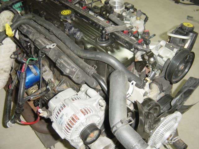

Крепление генератора от праворульного мотора из Белоруссии стоило 1000 рублей плюс доставка........ и ничего не надо варить.
Я купил это крепление и вроде бы все хорошо, но с вискомуфтой у меня он не встает, ее удалять придется и ставить два электровент., а на этой фотке вискомуфтастоит, как так?

На этой фотке мотор от Zытки

Сообщение от safronov.m.a Посмотреть сообщение
Не зэдка а видж.

Дайте пожалуйста каталожный номер этой праворульной детали.
а что за пластик- кожух ниже патрубка от печки?
