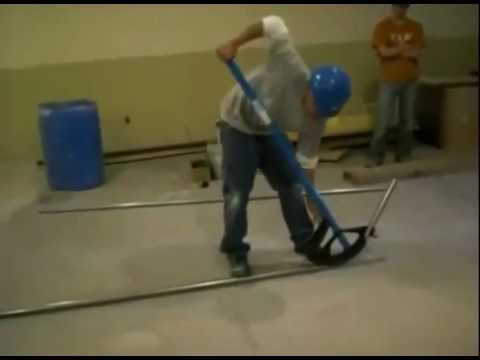

трубогиб делается из труб листовой стали болгарки и сварки + домкрат гидровлический - за часа 3 .

Горыныч,харош фигнёй заниматся - сделай инструмент http://www.forum.izikastom.info/view...t=346&start=20
Не, я такой хочу, где труба туда-сюда катается. Типа такого:

такой тебе зачем? он для других целей и им сложнее по кондуктору гнуть )) ладно делай что хочешь мое дело предложить . есть ещё вариант

Трубы ни разу не гнул, поэтому не понимаю какой лучше или проще. Спервп один хрен багажник сделаю, а потом уж и трубогиб с прессом
