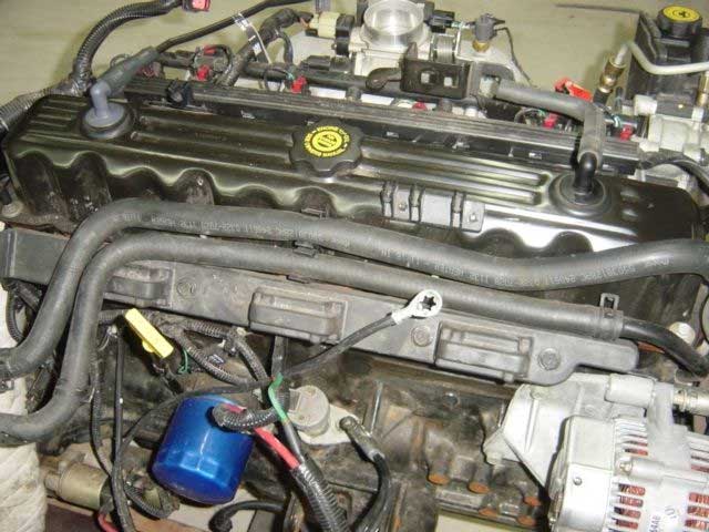

Старый 03.07.2014, 13:35   #8
Сообщений: 17,208
Вот на фото фильтр прикурчен к ДВС без адаптера.
На гранде так не прокатит.
